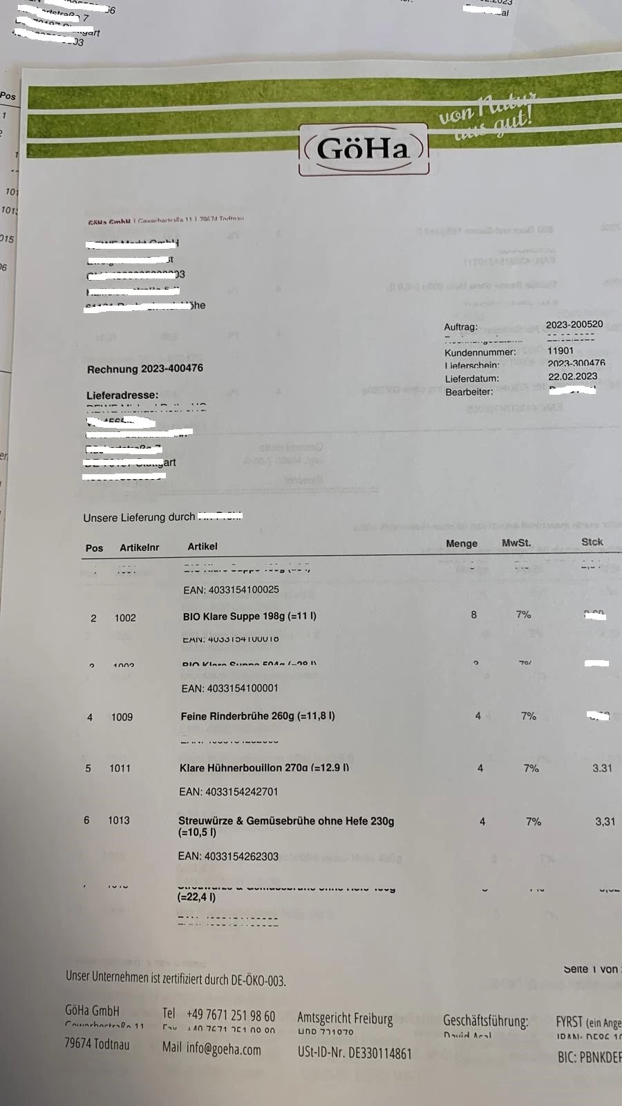

am Wochenende musste ich den neuen Xentral Druckerspooler für Windows einrichten, weil Linux ja leider nicht mehr supportet wird. Also habe ich das gemacht auf unserem Windows-Server.
Hat soweit auch geklappt (außer, dass die Beschreibung noch immer falsch ist im Handbuch. Es muss auch die Bezeichnung denselben Namen haben wir im Spooler, nicht nur der Name).
Mein Problem jedenfalls ist, dass bei jedem Druck der Drucker Streifen druckt über das gesamte Dokument mit einem Abstand von 8mm (s. Anhang). Hat jemand das Problem auch? Beim Linux-Spooler existierte das Problem noch nicht.
Ich bräuchte hier dringend Abhilfe. Als Info: wir nutzen folgenden Drucker: Kyocera C8030. Er hat die neuesten Treiber und wird auch von einem anderen ERP-System ohne Probleme verwendet.
Hey @David_Asal ,
wir haben den Win Spooler schon bei einigen Kunden im Einsatz, bisher ohne solch Probleme.
Kannst du das testweise mit einem anderen Drucker probieren, ob es da das gleiche Problem gibt?
bei einem anderen Drucker gibt es das Problem nicht. Da funktioniert es einwandfrei. Ich habe jetzt aber schon 3 verschiedene Treiber ausprobiert und keiner funktioniert. Und die Krücke über einen anderen Drucker kann ich nicht gehen, weil der woanders benötigt wird.
Der Spooler läuft auf dem Server. Dort laufen auch weitere Drucker mit welchen es problemlos funktioniert.
Hast du den Drucker schon Mal direkt an einem PC angeschlossen, installiert und gedrückt oder eine Testseite aus dem Druckermenü gestartet (nicht über den Spooler)?
Regelmäßige Aussetzer lassen auch auf ein Problem an einer der Walzen im Drucker / der Entwicklereinheit schließen.
Sollte also auch die Testseite aus dem Drucker oder der direkten Windows-Installation die gleichen Streifen ausweisen, liegt das Problem am Drucker selbst.
Ja, das habe ich schon gemacht. Er druckt einwandfrei. Egal, ob ich einen Testdruck im Spooler mache, ob ich ihn direkt an PC anschließe oder mit dem anderen ERP-System benutze. Nur beim Druck aus Xentral macht er die Streifen.

Also das Problem ist gelöst: Ich habe bei den Systemeinstellungen den “Standarddrucker” rausgenommen und dort nur auf Dokumentendrucker gestellt. Jetzt druckt er nur noch einmal und nicht noch das PDF hinterher.
