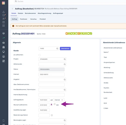

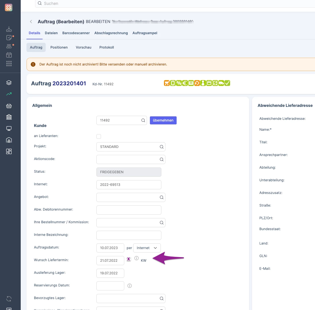

Hallo @Andreas ,
für die Darstellung der KW statt Datum gibt es eine Checkbox im Auftrag. Das Datum bleibt dabei eingetragen, zu Ermittlung um welche KW es sich handelt. In den Grundeinstellung kann das auch als Default Vorgabe aktiviert werden (Lieferdatum in KW:).

Hallo @Andreas,
soeben in 23.6 (cloud) rumprobiert und getestet:
{IF}{LIEFERTERMIN}=„sofort“{THEN}{ELSE}Ihr Wunschliefertermin: {LIEFERTERMIN}
{ENDIF}{IF}{LIEFERBEDINGUNG}{THEN}Lieferbedingung: {LIEFERBEDINGUNG}{ELSE}{ENDIF}
Bei leeren “Ihr Wunschliefertermin” setzt Xentral offenbar “sofort” in die Variable “Liefertermin”, daher fängt die oben aufgeführte IF-Bedingung das leere Datumsfeld ab und wirkt.
Den Zusatz mit der Lieferwoche habe ich gestrichen, der Haken “KW” macht aus der Variable “Liefertermin” die “Lieferwoche”.
Wenn du die Lieferbedingung oder etwas anderes danach abdrucken willst, dann wie im Beispiel das {ENDIF} in die nächste Zeile nehmen und direkt mit dem nächsten Text oder {IF} weitermachen. Das erspart dir bei fehlendem Datum eine unnötige Leerzeile.
