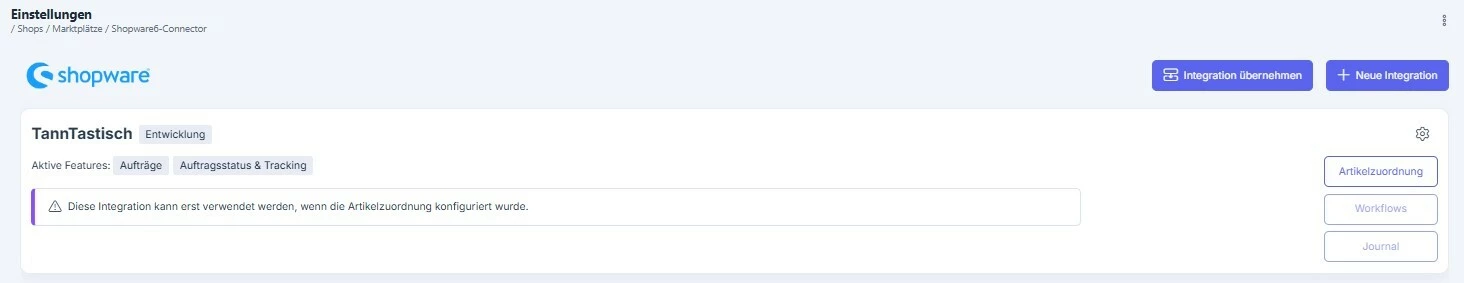

Wo ist denn die Funktion “Initialer Datenimport” versteckt beim SW6 Connector?
Hallo @UNICUM_Merchandising ,
ich habe leider keinen Demozugang zu SW6, aber alle Connect Apps sind gleich aufgebaut, der Initiale Datenimport müsste sich also an der selben Stelle finden.
Hallo Dennis Bernhardt, hallo @UNICUM_Merchandising,
ich hänge gerade bei derselben Frage…
Leider erscheint der Button Initialer Datenimport nicht bei SW6. Ich habe auch schon einen Shopify- sowie einen WooCommerce-Shop über den neuen Connector angebunden und bei beiden hat das mit dem initialen Datenimport hervorragend funktioniert. Bei SW6 jedoch ist der Button einfach nicht da. Ich habe den Connector gerade extra nochmal neu eingerichtet, um auszuschließen, dass ich irgendwas übersprungen habe und das hier ist die erste Ansicht direkt nach der Einrichtung.
Gibt es dieses Feature beim SW6-Connector evtl. einfach nicht? Oder handelt es sich um einen Bug?
Danke und viele Grüße
David
Als Workaround habe ich nun einen SW6-Shop über die alte Shopware-6-Schnittstelle erstellt, dort “Artikelliste abholen” angeklickt und diesen nach erfolgreicher Abholung der Artikel zu einer SW6-Connect-App konvertiert. Wäre natürlich schöner, wenn es auch ohne diesen Workaround möglich wäre. Ergebnis ist aber dasselbe…
Das kann doch aber keine Lösung sein, zumal die Schnittstelle abgeschaltet werden soll! Dennis Bernhardt Würdet Ihr euch das mal anschauen, bitte!
@David_Niermann @UNICUM_Merchandising ich habe unser Connect Team bereits darüber informiert. Bitte erstellt zusätzliche Tickets für den Support, damit wir es testen, als Bug weiterverfolgen und euch unmittelbar über die Behebung informieren können.
@David_Niermann @UNICUM_Merchandising ich habe eine Antwort des Connect-Teams erhalten. Für SW6 steht der initiale Datenimport nicht zur Verfügung. Daher lässt sich unsere Aussage aus den Connect Videos, dass der Prozess für alle Connect-Schnittstellen gleich durchgeführt werden könne, leider nicht auf SW6 anwenden. Tickest braucht ihr daher hierfür keine anlegen.
Den einfachsten Import für SW6 erreicht ihr daher über einen CSV-Import.
