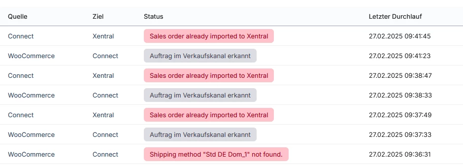

ich habe aktuell folgendes Problem, dass ich einen Auftrag aus einem WooCommerce Shop nicht ins System bekomme. Zuerst war die Versandart nicht gemappt, habe ich angepasst. Auftrag kommt dennoch nicht ins System. Im Journal steht, der Auftrag sei schon importiert.
Der Auftrag ist in unserer Instanz jedoch nicht zu finden und es wurde auch keine Statusänderung im Shop vorgenommen. Hat jemand eine Idee?

Nachtrag: Aktiviere ich die “alte” WooCommerce Anbindung, kommt der Auftrag ganz normal ins System.
@Alexander_Richtath ggf. fällt dir hier die Logik von. Connect auf die Füße. Bei Connect gibt es keine Verknüpfung mehr von Internetnummer (Bestellnummer aus dem Shop) und Shopimporter. Deshalb prüft Connect an der Stelle nur, ob es bereits eine Internetnummer gibt in Xentral, die identisch ist - ist dies der Fall, wird die Order nicht importiert. Könnte das ggf. das Problem sein?’ Gibt es ggf. diese Bestellnummer ggf. von einem anderen Shop?
