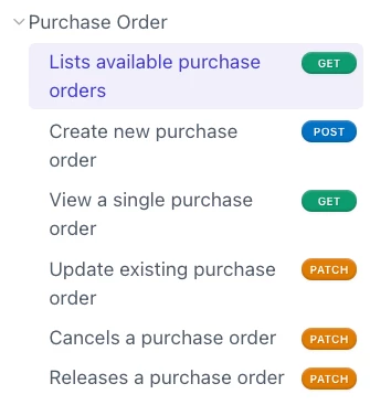

Ich möchte meine Lieferantenbestellung per API an meinen Lieferanten schicken.
für das Senden einer Lieferantenbestellung per API fehlt mE noch der dazugehörige API call @Niklas_Bauer . Sh. nachfolgenden Auszug/ Link zur Doku.
(Bei Invoice gibt es einen send)
