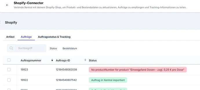

Ich verzweifle aktuell noch mit dem neuen Xentral Connector.
Meine Probleme sind konkret:

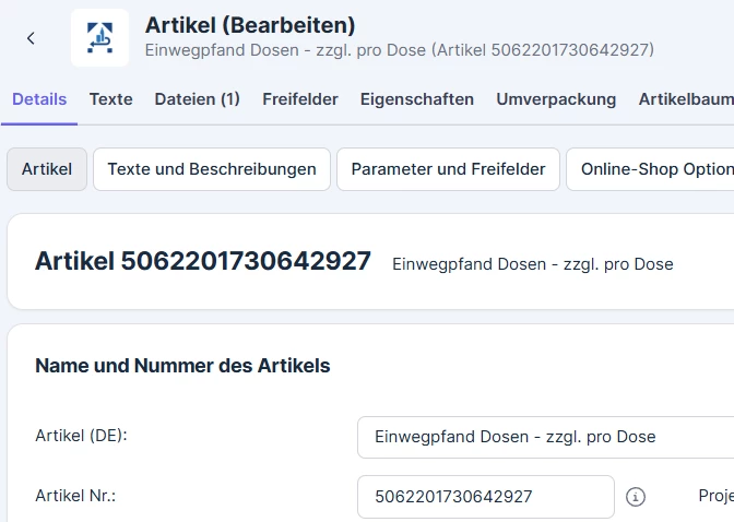

Wir nutzen für unseren Pfand das Shopify Plugin UpCharge Fees Addons Surcharge. Dieses generiert automatisch eine 14-stellige Artikelnummer für den Pfand, z. B. 5062201730642927. Der Connector erkennt diese Artikelnummer nicht und importiert den Auftrag deshalb nicht ins System. Auch der Support von Xendoit konnte bisher keinen Grund nennen, warum die Schnittstelle den Auftrag blockiert.

Das Shopify Plugin UpCharge Fees Addons Surcharge generiert automatisch eine 14-stellige Artikelnummer, die auch als Artikel (Pfand) in Shopify angelegt wird. Die Schnittstelle Xentral Connector kann jedoch keine 14-stelligen Nummern verarbeiten.
Daher muss in Xentral zunächst eine 5-stellige Artikelnummer erstellt und als Lagerartikel geführt werden. Für diesen Artikel habe ich auch einen Bestand eingebucht. Anschließend wurde der Pfand-Artikel in Shopify mit derselben 5-stelligen Artikelnummer (SKU) verknüpft.
Damit war das Problem behoben, die Ursache lag allein in der Länge der Artikelnummer und der fehlenden SKU in Shopify. Meine Erkenntnis kam erst nach drei Testbestellungen. Well done :joy:
