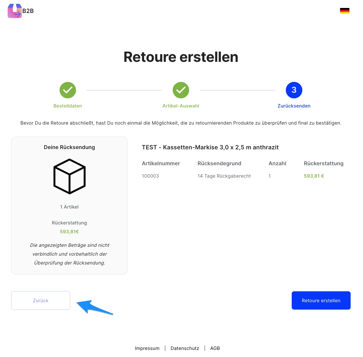

  2. Eine Möglichkeit zwischen den 3 Phasen/Seiten des Retourenprozesses [ a)Bestelldaten, b)Artikel-Auswahl c)Zurücksenden ] auch zurückzunavigieren, um ggf. etwas zu korrigieren.

zu 2.) der Schritt jeweils zurück ist bereits möglich, siehe Screenshot. Ich denke du hast die Sekundärfarbe nicht geändert, dann wird der Button rechts jeweils nur ganz hellgrau angezeigt.
