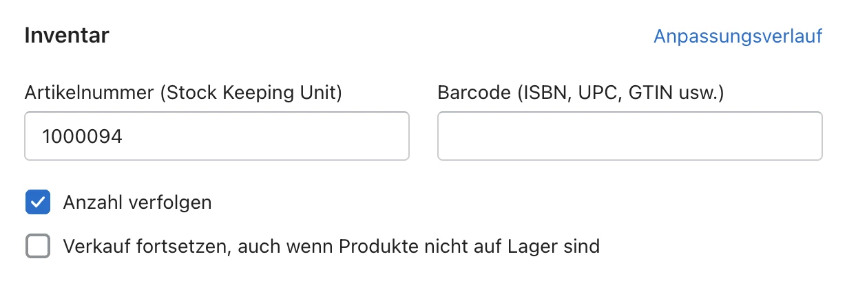

Wenn wir unsere Artikel/Varianten aus Xentral zu Shopify exportieren, dann ist in Shopify Standardmäßig die Option “Verkauf fortsetzen, auch wenn Produkte nicht auf Lager sind” aktiviert.
Momentan deaktivieren wir diese Option von Hand, allerdings haben wir Artikel mit teilweise bis zu 70 Varianten, was das ganze natürlich etwas mühsam macht.
Gibt es in Xentral eine Möglichkeit, dass diese Option in Shopify Standardmäßig deaktiviert ist?
@Christian_Langpaap normalerweise sollte es ausreichen, wenn du im Shop Importer folgende Checkbox nicht setzt:

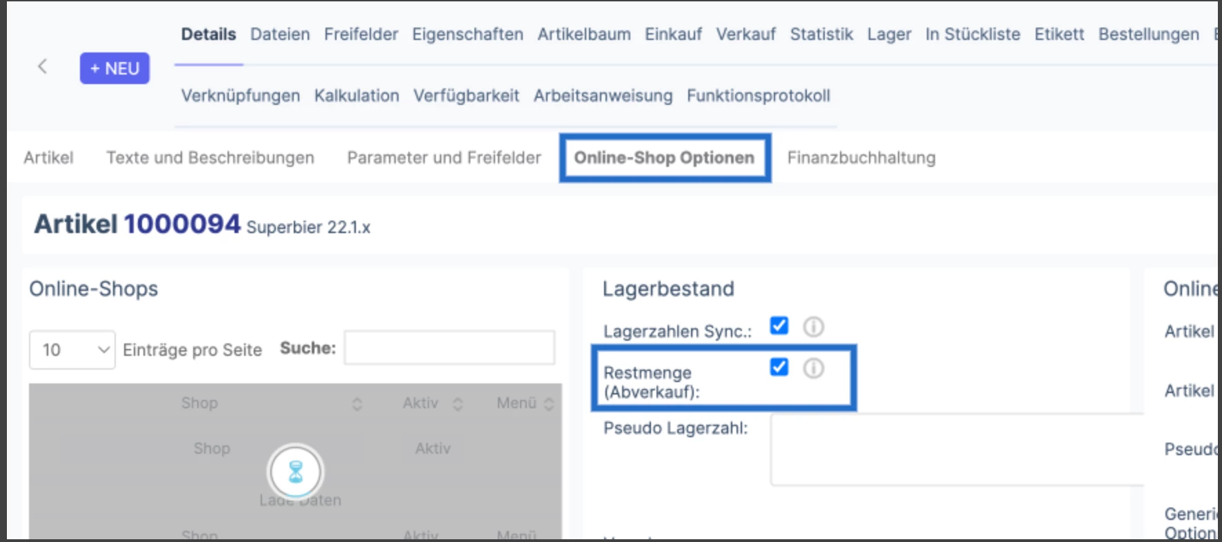

Bedauerlicherweise gibt es aktuell einen Bug, dass diese Option nicht greift. Deshalb muss man im Artikel folgende Checkbox setzen:
Dann wird der Artikel so an Shopify übertragen, dass man ihn bei einem Lagerbestand von 0 nicht mehr kaufen kann.

Bei dieser musst du wie folgt vorgehen, wenn du nicht möchtest, dass eine Variante über den Bestand 0 hinaus weiter verkauft wird:
Da wir den Bestand 0, wenn der Stock-Export aktiv ist, pro Variante an den Shop übertragen, hängt die Frage, ob die Variante mit Stock=0 nun verkauft werden kann oder nicht, daran, ob der Artikel ein Abverkaufsartikel ist oder nicht. Also ob der Artikel über Bestand verkauft werden darf. Dafür gibt es am Artikel im Tab “online-Shop Optionen” das Flag "Restmenge (Abverkauf). Dieses wird für die Übertragung berücksichtigt. Wenn das Flag auf true und der Bestand 0 ist, wird der Artikel nicht im Shop nicht verkauft. Ist das Flag auf false würde der Artikel verkauft werden können. Möchtest du dies für alle Varianten haben, musst du dies über das Flag für alle Varianten anhaken.
Einen anderen Weg hierfür gibt es leider nicht.

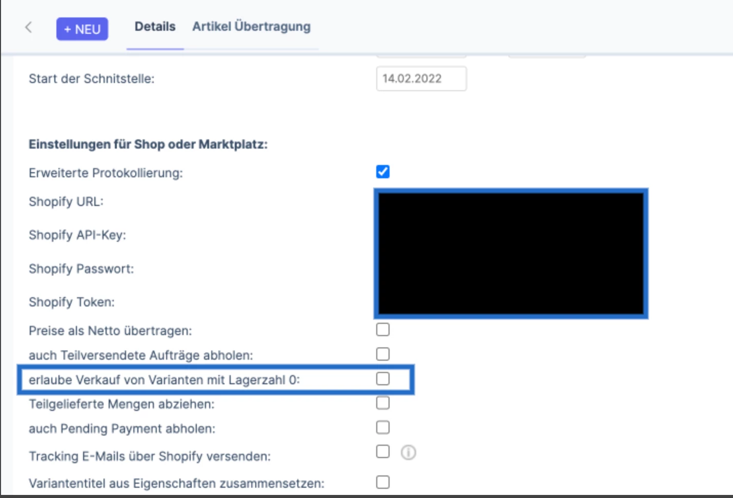

auch wenn die alte Shopify-Connection von Xentral durch Connect abgelöst wird, was ist mit dem Haken “erlaube Verkauf von Varianten mit Lagerzahl 0” Dennis Bernhardt?
Danke im Voraus für eine kurze Rückmeldung und viele Grüße,
Im HC von Xentral findet sich leider nichts dazu.
@Matthias_B_von_digit diese bleibt ohne Funktion da sich sonst die Einstellungen in Xentral und in Connect gegenseitig überschreiben würden und dies für eine hohe Fehleranfälligkeit sorgt. Aus Stabilitätsgründen bleibt der oben genannte Ansatz daher aktuell der einzige.

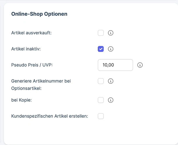

danke für die Beschreibung. Gibt es neben dem Lagerbestand denn auch die Möglichkeit, Artikel über eine Sperre aus Shopify zu entfernen? Manchmal möchte man vielleicht nicht, dass der Artikel gleich wieder auf den Plattformen erscheint, aber es ist ggf. noch geringer Bestand vorhanden.

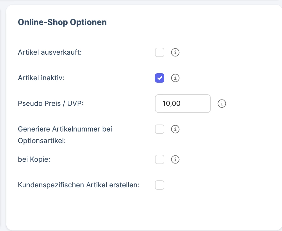

Unser Versuch über “Artikel inaktiv” ist leider gescheitet, dabei scheint dies genau die Einstellung zu sein, die ich benötige:
@tuge sehr gerne!
Verwendest du denn bereits Connect oder noch die alte Anbindung?
Bei der alten Anbindung weiß ich, dass die Variabel “inaktiv” nicht mehr verwendet wird und die Anzeige daher veraltet ist. Falls du hier mit einem Artikel Import arbeitest, kannst du stattdessen die Variable “intern_gesperrt” verwenden, welche den Artikel nicht löscht, aber dafür sorgt, dass er nicht in Belegen verwendet werden kann.
