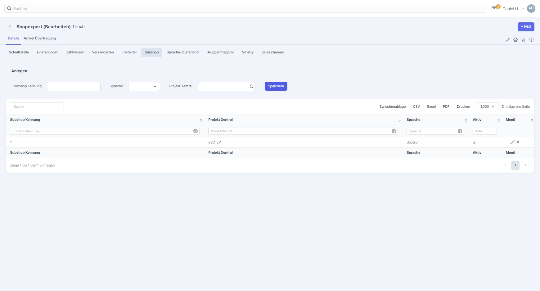

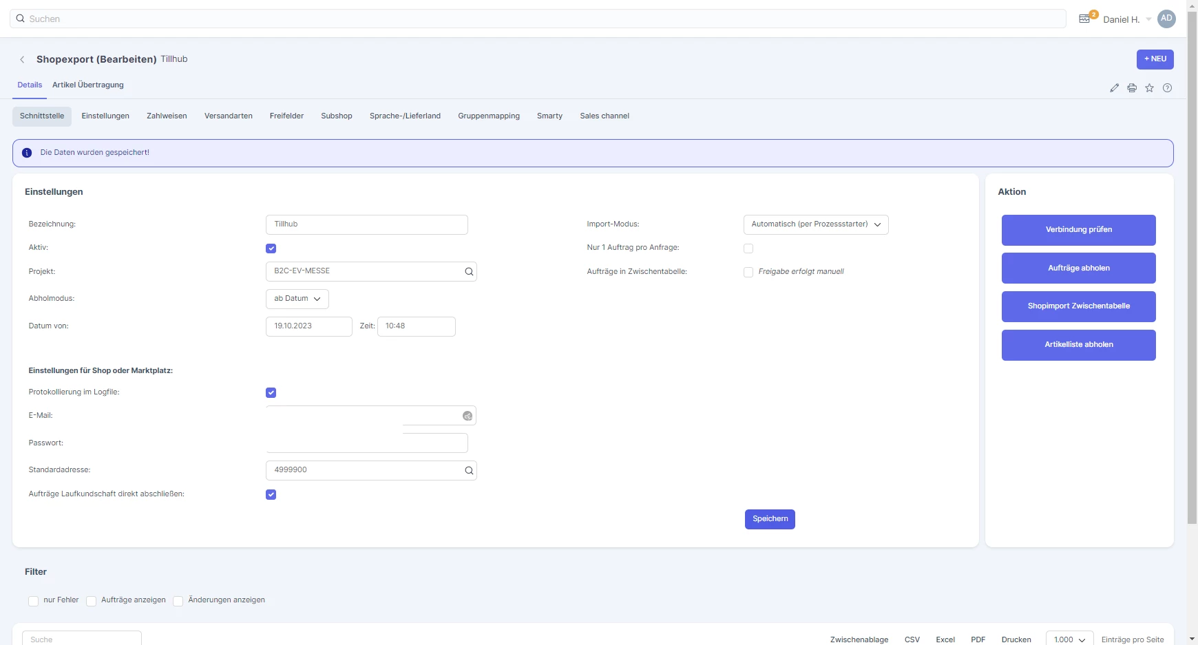

@Daniel_Hormes bei Tillhub musst du ein Supshop Mapping machen - hast du das gemach? Und zwar muss du hier deine Kassen ID eintragen, die du bei Verbindung prüfen angezeigt bekommst. Das ist leider nicht dokumentier.
Hi @Christian_H_von_digi,
danke für deine schnelle Antwort. Mir ist das ehrlich gesagt noch nicht aufgefallen.
Ich habe den Subshop Eintrag jetzt nachgeholt. Ist das so korrekt? Oder muss die komplette Bezeichnung ebenfalls mit eingetragen werden?
In dieser Konstellation hatte ich leider noch keinen Erfolg. Die Artikel sind bei Tillhub immer noch nicht sichtbar.

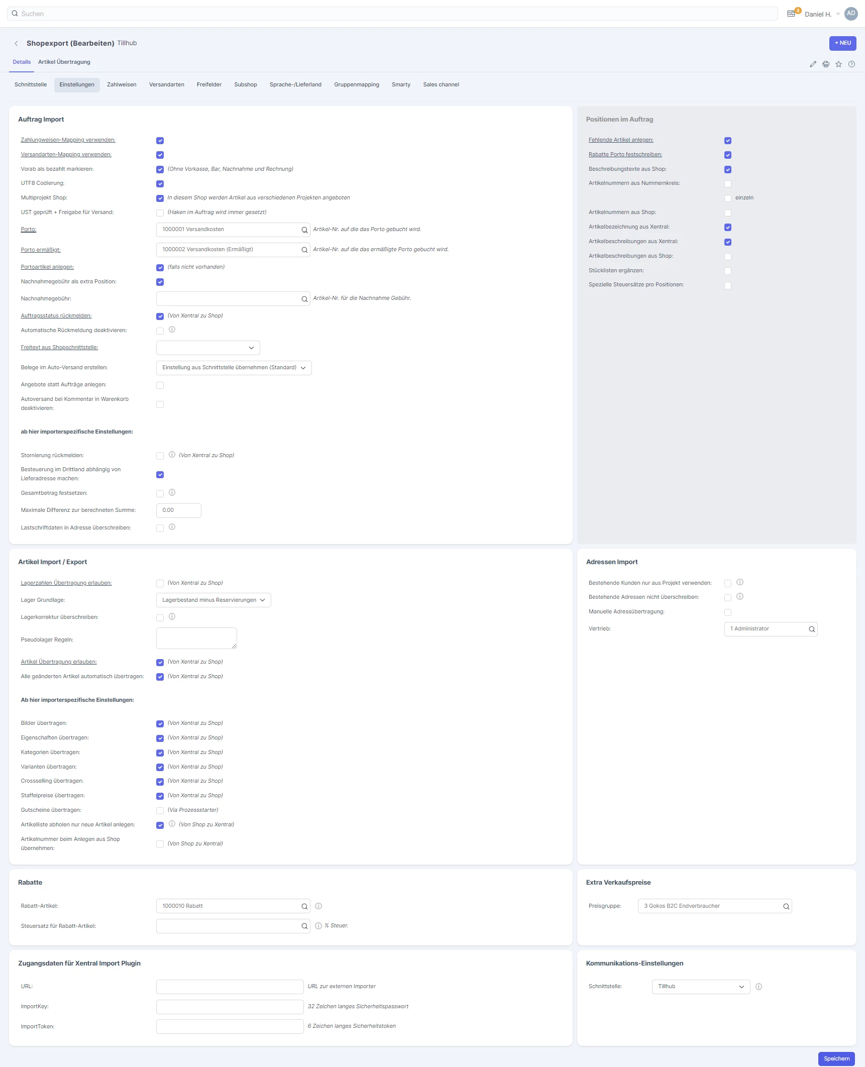

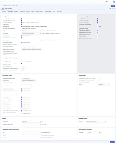

@Christian_H_von_digi Ja, habe ich aktiviert. Wenn die die Artikel manuell übertrage kommt keine Fehlermeldung. Ich stelle mal die Einstellungen die aktiv sind hier rein. Evtl. fehlt nur der berühmte Haken :slight_smile:
