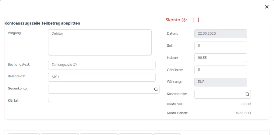

Stand heute ist doch so, dass man nur eine Rechnung zu einer Zahlung zuordnen kann. Hier muss eingeführt werden, dass man mehrere Rechnungen zu einer Zahlung zuordnen kann.
Zudem muss bei der Zuordnung der Rechnungen ein Skonto mit dem Prozentsatz x berücksichtigungsfähig sein. Beim Anklicken des Feldes muss das Skonto automatisch berücksichtigt und der Buchungssatz gebildet werden können. Siehe Screenshot.
Das würde Vieles erheblich erleichtern.
