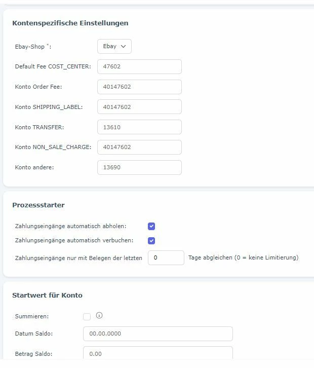

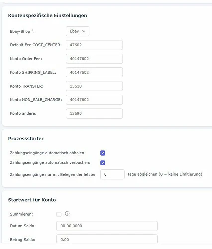

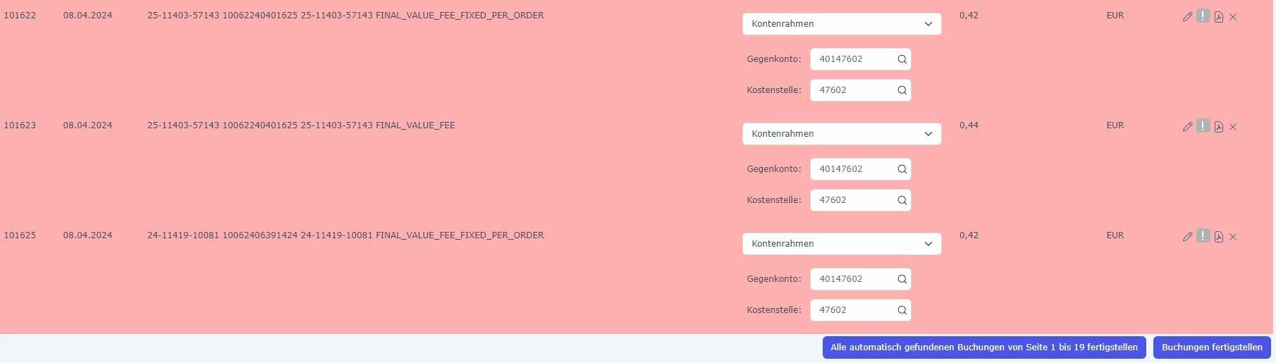

ich habe folgende Frage zu eBay Payments. Wir haben dort im Zahlungsabgleich die automatische Verbuchung sowie den Live Import aktiviert.
Die Zuordnung der Aufrags-/Rechnungseingänge funktioniert einwandfrei.
Für die Gebühren haben wir die entsprechenden Datev Konten hinterlegt. Im Zahlungsabgleich werden diese auch korrekt zugeordnet.
Nur bleibt die Transaktionen weiterhin “rot” und wird erst verbucht wenn ich manuell auf “Buchungen fertigstellen” klicke. Gerne hätte ich das das automatisch geschieht.
Mache ich hier was falsch oder geht das nicht ?
Hier noch ein paar Screenshots.
Danke vorab für eure Mithilfe !!
Paul

Hallo Dennis,
wir sind auf der Version 24.13.2 (Growth).
Die Anbindung an eBay Pay mit den korrekten Konten ist recht neu angelegt seit ca. 1 Woche.
Aber der Fehler ist beständig. Also die Gebühren werden nicht automatisch verbucht.
Im Prozessstarter sind soweit ich das sehe auch keine Fehlermeldungen.
Ich mache mal parallel ein Ticket auf.
