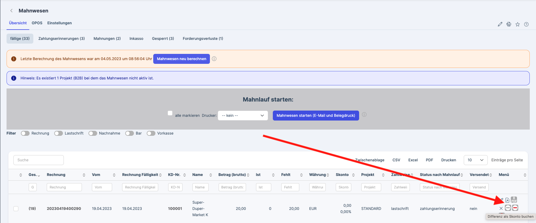

Hallo @Richard_Kronsbein
wie bereits via Ticket-System geschrieben wurde der Fehler bereits an unsere Entwicklung weitergeleitet und wird dort bearbeitet. Als Workaround könntest du im Mahnwesen im Reiter „fällige“ oder „OPOS“ die Differenz als Skonto buchen, danach ist der Skonto korrekt verbucht.
