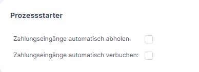

@karo2204 was meinst du mit installieren genau? Du musst nur ein Geschäftskonto vom Typ Mollie anlegen
und dann mit Mollie verbinden und anschließend folgende Optionen aktivieren:
Dann muss noch der Prozessstarter Zahlungseingang laufen:
