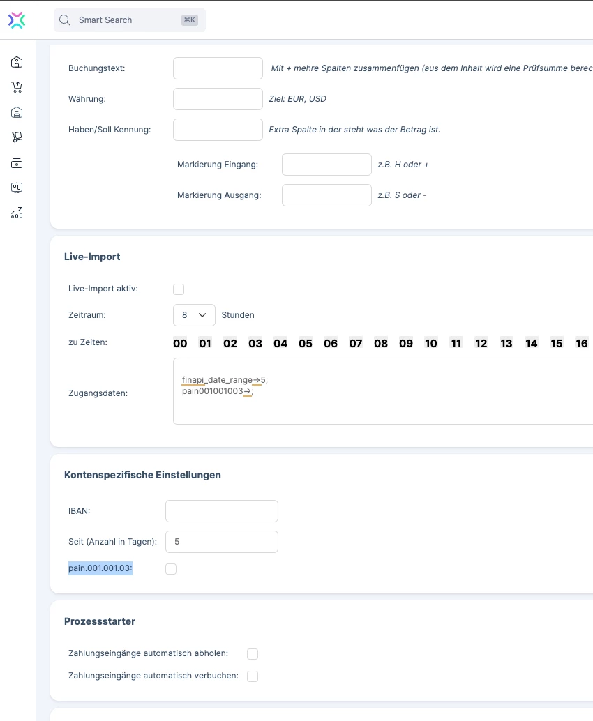

Hallo Niklas,
du kannst im Geschäftskonto das Dateiformat umstellen, damit solltest du die SEPA - XML bei der Sparkasse importieren können:

Ich probiere es mal aus :slight_smile:
Bei mir jetzt dass die xml Datei nicht gültig ist, wenn ich es hochlade

Bei uns steht hier in der xml keine IBAN : /Dbtr>
28
29
30
Bei mir im Bankkonto war die Bankverbindung nicht angegeben :grinning_face:
