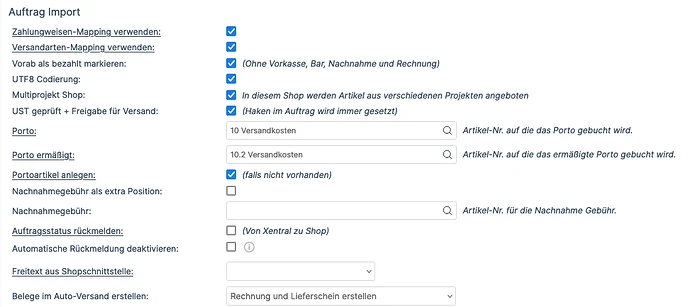

Wir möchten folgendes Szenario abbilden:
Aktuell laufen in Xentral Bestellungen aus einem Online Shop rein.

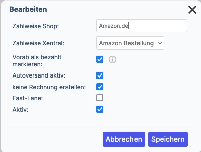

Für eine bestimmte Zahlweise möchten wir keine Rechnung erstellen (in unserem Fall die Zahlweise “Amazon.de”)
Trotz dieser Einstellung wird über den Autoversand eine Rechnung erstellt, und wir fragen uns, welche Einstellung hier dominanter ist als die der oben dargestellte Zahlungsweise.

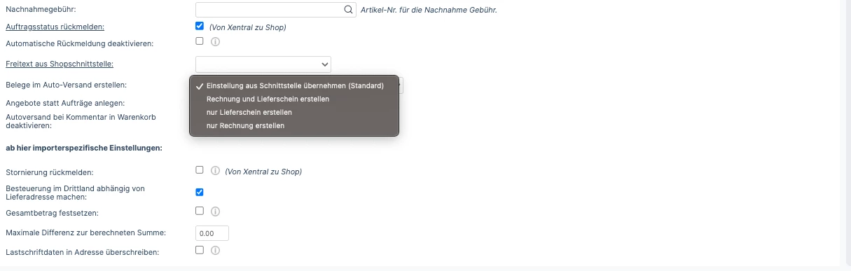

In den Onlineshop Einstellungen ist hinterlegt, dass ein Lieferschein und eine Rechnung erstellt werden soll:
Also scheint es, als wäre die Einstellung dominanter?
Kann mir jemand sagen, wie wir unser Wunschszenario abbilden können? Sodass alle Bestellungen, die nicht die Zahlweise “Amazon.de” beinhalten durchlaufen, und eine Rechnung und ein Lieferschein erstellt wird? Und zeitgleich bei den Bestellungen mit der Zahlweise “Amazon.de” keine Rechnung erstellt wird?

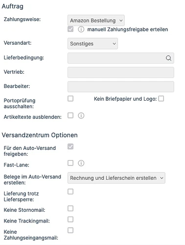

wir haben das auch für ein Projekt eingestellt. Du musst das auch noch zusätzlich in den Projekteinstellungen ändern. Die Projekteinstellung ist in der regel Dominanter.

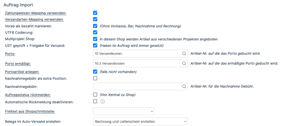

Oh sorry da habe ich mich vertan.
DU solltest das so einstellen:
In den Einstellungen des Online Shops:
Online Shop einstellung
Einstellungen aus Schnittstelle übernehmen.
Bei der Zahlungsweise so:
Dann sollte es Funktionieren.
