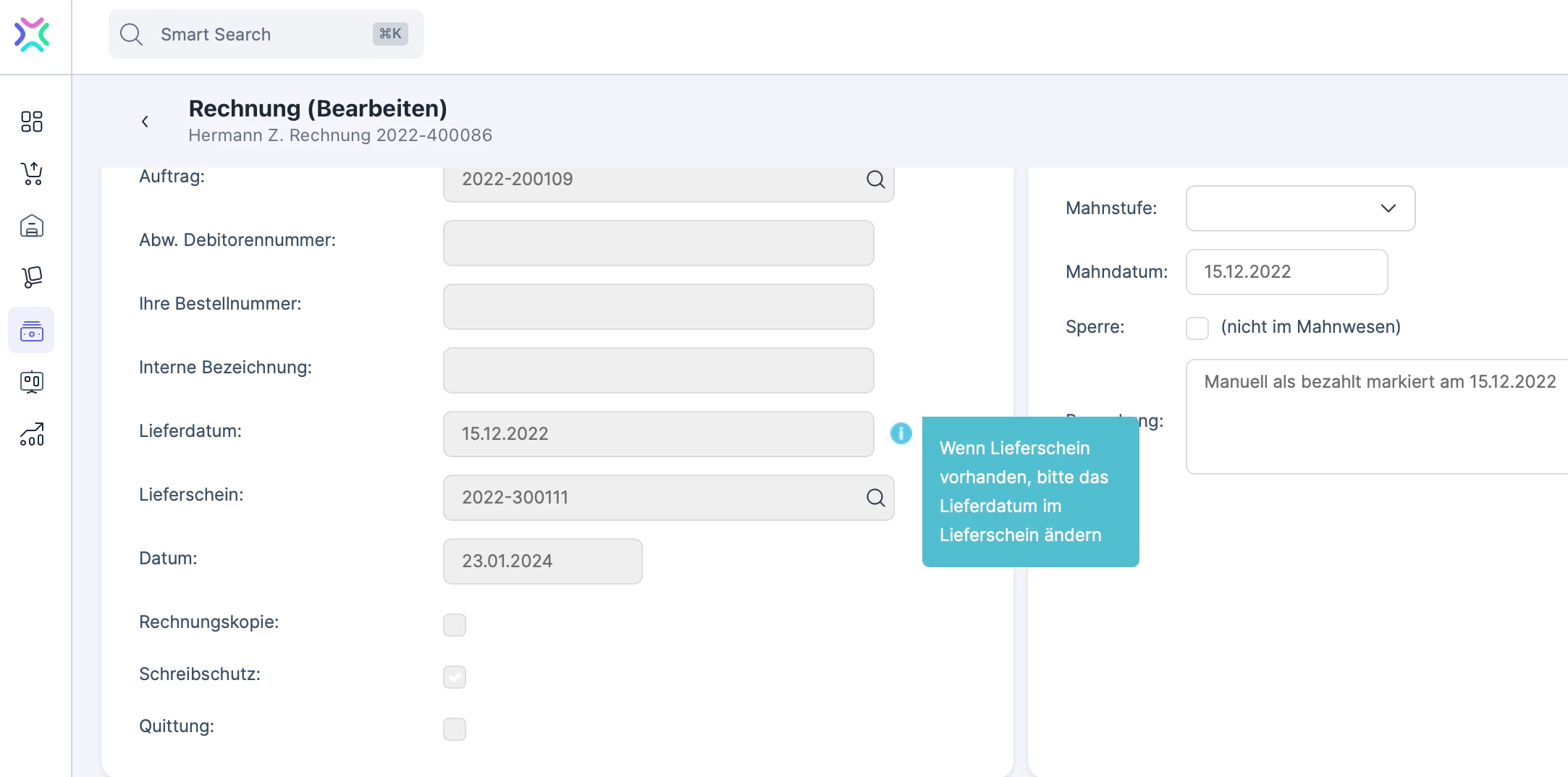

Das Lieferdatum entsteht (eigentlich) in Abhängigkeit des Rechnungsdatums bzw. in Abhängigkeit der Erstellung des Lieferscheins - idR fallen diese beiden direkt zusammen. Du kannst dieses normalerweise in der Bestellung unter “Details” sowie in der Rechnung sehen. “(Aus-)Lieferdatum” wäre wahrscheinlich ein besserer Begriff im Vergleich zu “Lieferdatum” und “Bestätigtes Lieferdatum”.
Mich würde nun interessieren: Erstellt ihr eure Rechnungen und Lieferscheine in Xentral? Und wenn ja, was ist in diesen als Lieferdatum hinterlegt?
