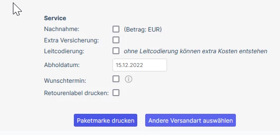

Ich möchte Retouren Tracking IDs erzeugen - via DHL. Leider klappt es nicht so wie gedacht.
Ich erhalte trotz Auswahl ein Retoureetikett zu drucken nur ein Versandlabel. Im Protokoll ist dann auch nur eine Tracking zu sehen - und keine Retouretracking. Jemand eine Idee?
Vielen Dank

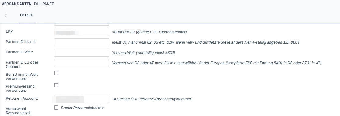

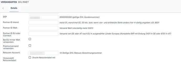

Wenn wir hier den Haken bei “Retourenlabel drucken” setzen geht das.
Im Modul “Versandarten” kann man einstellen, dass immer ein Retourenlabel mitgedruckt wird.
@Christian_Kind Vielen Dank für die Antwort. Als was bzw. wie habt ihr diese Versandart denn angelegt? Wir nutzen eigentlich Sendcloud, da haben wir diese ganzen Einstellungen nicht. Aber auch wenn ich eine Versandart direkt mit DHL anlege habe ich als Optionen nur “Leitcodierung aktivieren” und “Trackingnummer in Auftrag übernehmen” - all die Einstellungsmöglichkeiten auf Deinen Bildern habe ich gar nicht :pensive_face:
@Christian_Kind Sorry jetzt hab ich es gefunden. Es macht scheinbar einen Unterschied ob man als Modul “DHL” auswählt oder “DHL (Alt)”. Bei DHL (Alt) habe ich die Einstellungen auch und werde es jetzt damit mal versuchen. Vielen Dank für Deine Hilfe.
