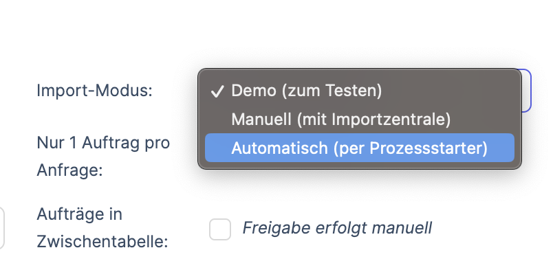

Beachte weiterhin, das nach der Installation der Importmodus des Shopify Shopimporters auf „Demo“ gestelllt wird.
Du musst diesen dann noch manuell auf manuellen oder automatischen Import umstellen und speichern:

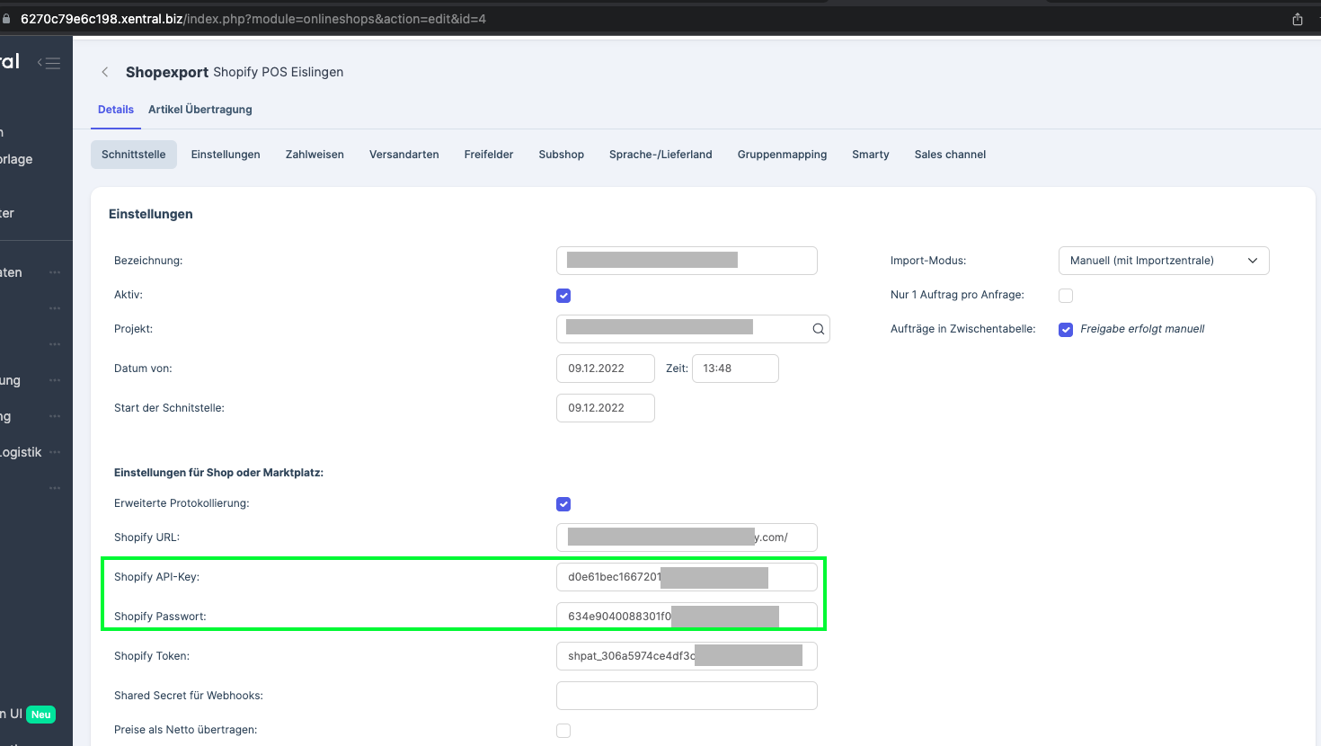

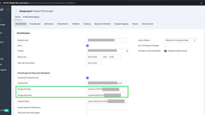

Bitte beachte weiterhin, das die Felder Shopify API Key und Shopify Passwort nicht mehr befüllt sein dürfen!
Dies führt zu internen Fehlermeldungen und unvorhersehbaren Verhalten.
