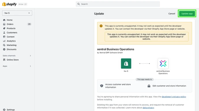

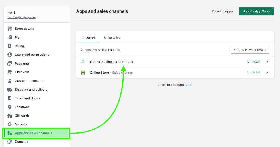

Bitte loggt euch dafür bitte in euren Shopify Shop ein und wechselt in den Admin-Bereich.
Anschließend ruft bitte die Business Operations App über Einstellungen → Apps and sales channels → xentral Business Operations auf:

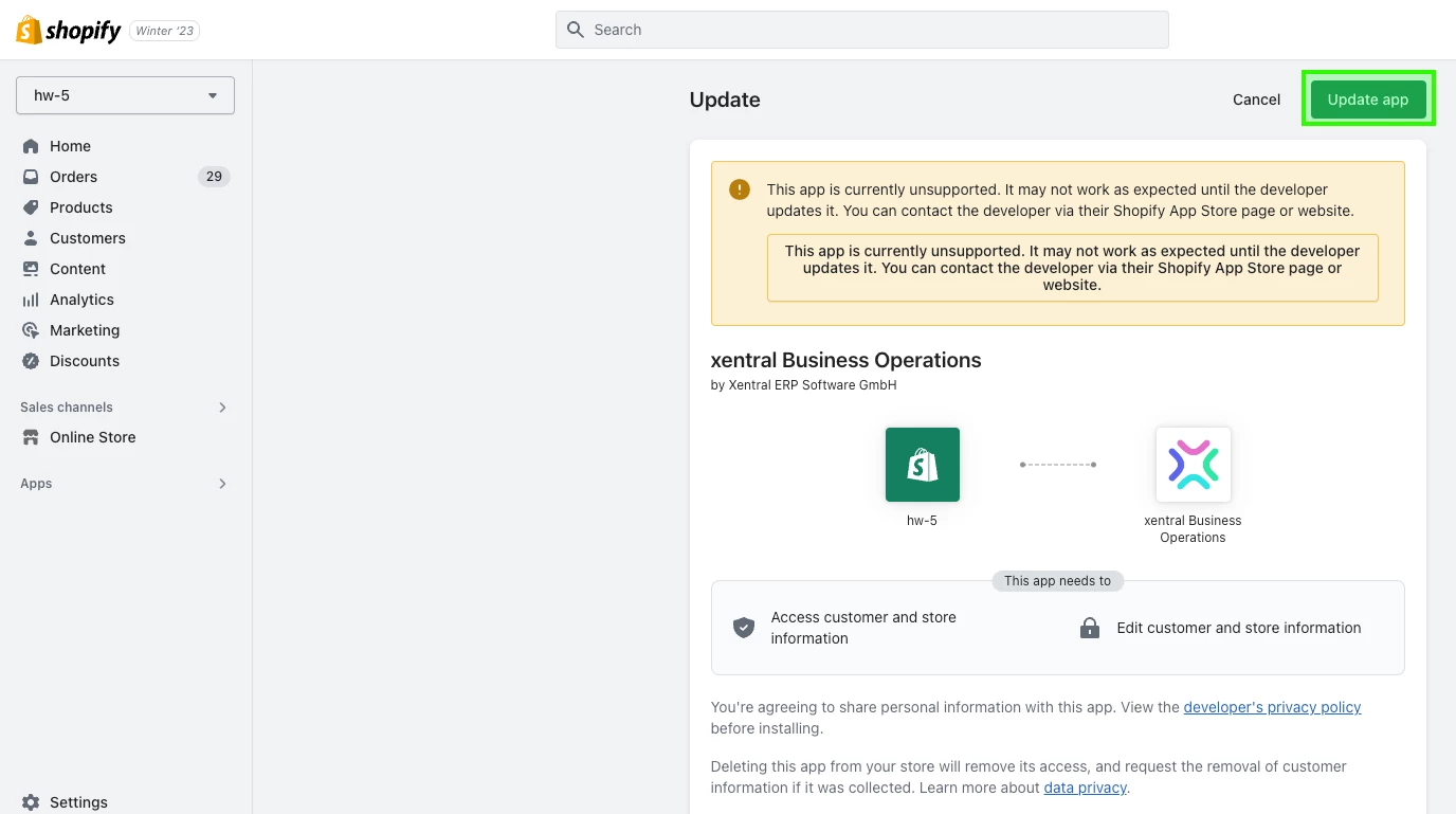

Danach erhaltet ihr - sofern ihr das Update noch nicht ausgeführt habt - folgende Ansicht:
Bitte klickt dann auf “Update App” und folgt den Anweisungen.
Damit die Verbindung zu Xentral, die Statusrückmeldungen und der Lagerbestandsabgleich funktionieren, ist es notwendig, das ihr mindestens die Xentral Version 23.0.39 und die neueste Version der Xentral Business Operations App verwendet.

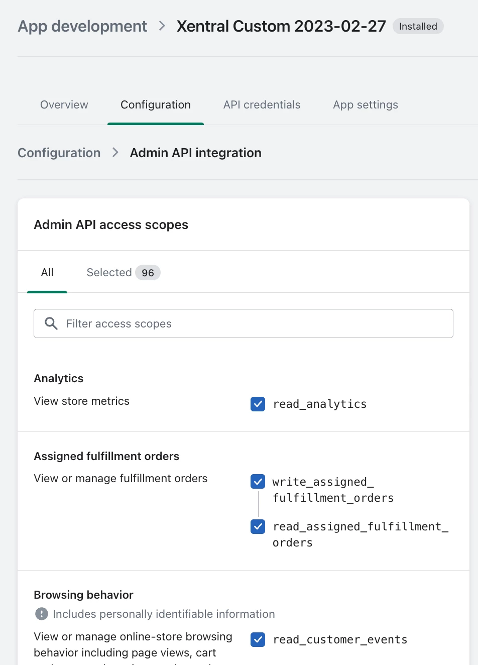

Danke für die schnelle Antwort, Niki! Habt ihr auch eine entsprechende Empfehlung für die Nutzer der Custom App? Dort gab/gibt es das gleiche Synch-Problem mit der Tracking-ID. Danke!

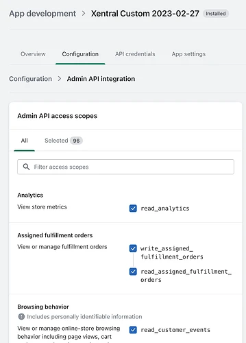

hier sollte ein Update auf die Version 23.0.39 ausreichen.
Bitte überprüfe zusätzlich in deiner Shopify App die gesetzten Rechte:
Sehr wichtig sind hier die Rechte für “Assigned fulfillment orders”. Ich empfehle dir aber, alle Rechte zu setzen.
Da Shopify die Scopes von Zeit zu Zeit anpasst oder welche hinzufügt, ist es notwendig, die Rechte regelmäßig zu überprüfen.

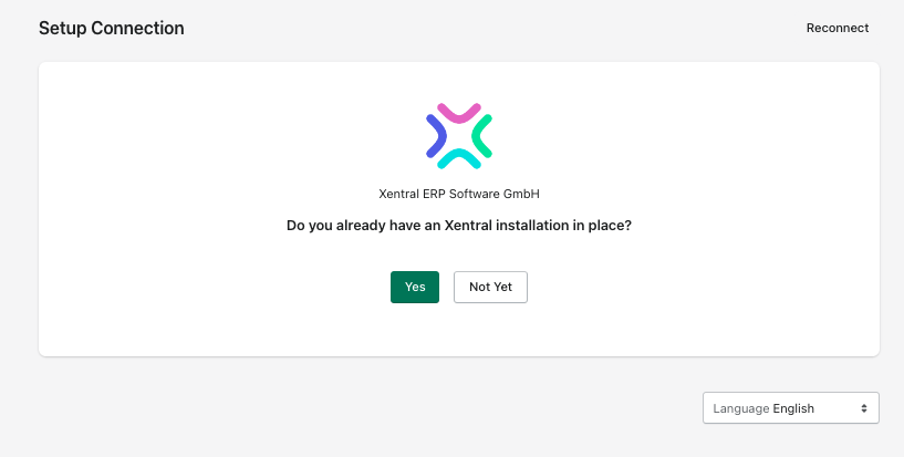

Nach der Installation oder dem Update werdet ihr weiterhin folgende Meldung erhalten:
Das ist aktuell das normale Verhalten.
Hintergrund ist, das man in der App die Produkt-Synchronisierung bidirektional aktivieren konnte.
Damit die App keine ungewollten automatischen Aktionen ausführt, wurde diese Option somit „versteckt“.
Mit einer der nächsten Versionen wird dies wieder „normal“ angezeigt.

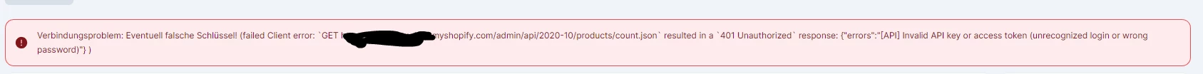

Ja super seitdem ich auf updaten geklickt habe werden nun nichtmal mehr Aufträge abgeholt. Der Shop zeigt folgenden Fehler
Musste also die Daten löschen und nochmal neu verbinden, mal sehen ob es jetzt klappt
Jetzt klappt die Rückmeldung auch wieder - schwere Geburt und so unverständlich weil es ja mit der App anfangs geklappt hatte…
