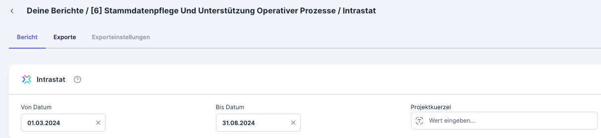

Hi ​@HB3
da gibt es im neuen Modul zumindest einen Bericht:
BG, Daniel
HB3
Forum|alt.badge.img+5
  • Autor
  • Genie
  • May 8, 2025
Hallo ​@Daniel Schmidtchen
den habe ich auch schon gesehen. Wo soll ich anfangen:
  • Die Spalten stimmen nicht mit den vom Statistischen Bundesamt geforderten überein.
  • Die Verkehrsrichtung fehlt.
  • Der Monat wird falsch (mit Jahreszahl) angegeben
  • Die Art des Geschäfts fehlt.
  • Der Verkehrszweig fehlt.
  • Der Versendungsmitgliedsstaat fehlt.
  • Eine Belegnummer wird nicht benötigt.
  • Die Spaltenbeschriftungen stimmen nicht mit der Vorlage überein.
  • Die besondere Maßeinheit für bestimmte Produkte fehlt.
  • Es wird Einzelgewicht, Menge und Gesamtgewicht angegeben. Benötigt wird die Eigenmasse der Position (Menge + Artikelgewicht ohne Verpackung)
  • Die Einheit wird nicht benötigt.
  • Statt dem reinen Rechnungsbetrag wird ein Rechnungsbetrag benötigt bei dem anteilig Frachtkosten und Rabatte/Nachlässe berücksichtigt sind.
  • Es fehlt der Statistische Warenwert, zugegeben schwierig hier die Frachtkosten nur bis zur deutschen Grenze zu berücksichtigen. Wenn das aber mit dem Rechnungsbetrag übereinstimmt, sagt da sicherlich niemand was. Kostenlos gelieferte Artikel (Rechnungsbetrag 0 haben aber dennoch einen statistischen Wert.
  • Außerdem ist der Bericht auf Rechnungen begrenzt, die eine Empfänger-USt-ID haben. Es müssen aber alle Sendungen angegeben werden, die von Deutschland in eine europäisches Ausland gelangt sind. Liegt dann keine UID vor, z.B. Privatkauf, dann muss das Feld mit QN999999999999 gefüllt werden.
  • Es wird auch nicht eingegrenzt, dass nur Versendungen von Deutschland in ein anderes EU-Land gemeldet werden müssen.
Die Intrastat-Meldung ist aufwändig in der Herstellung und Kunden anderer Länder müssen auch wieder anders melden. Aber bei dem Bericht in Xentral ist so viel falsch, dass es schon gefährlich ist, diesen  zu veröffentlichen.
Die Intrastat-Meldung muss in Deutschland jedes Unternehmen machen, das im Vorjahr den Schwellenwert für innergemeinschaftliche Versendungen von 500000 € erreicht hat.
In anderen EU-Ländern kann das anders geregelt sein.
