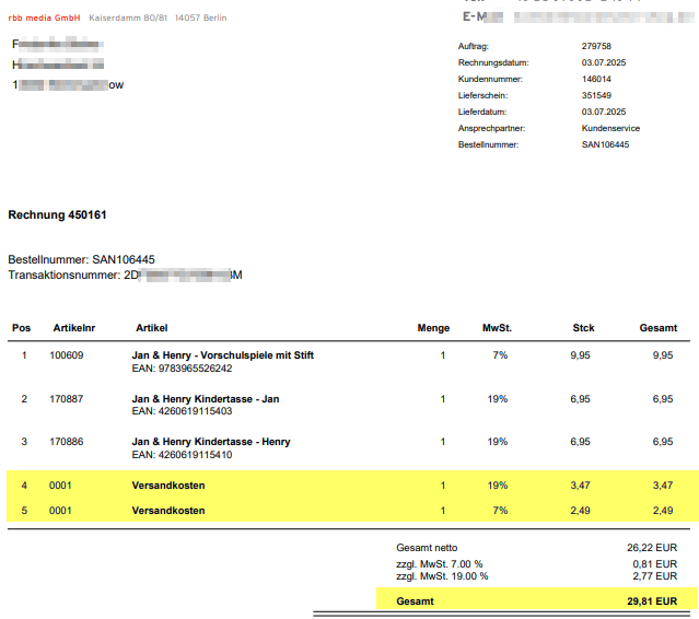

wir haben neuerdings das Problem, dass es zu unterschiedlichen Bruttosummen bei Aufträgen und den dazugehörigen Rechnungen kommt.
Diese Problem entsteht bisher nur bei Aufträgen, die Artikel mit unterschiedlichen MwSt.-Sätzen enthalten. Die Versandkosten werden in solchen Fällen anteilig in verschiedene MwSt.-Sätze gesplittet.

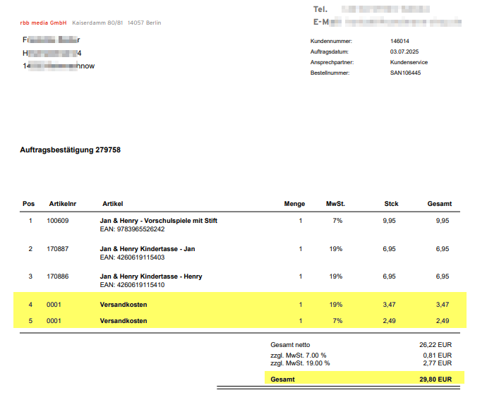

Im Auftrag erhalten wir den Wert aus dem Onlineshop (die 29,80 € zahlt der Kunde auch)
In der Rechnung wird anders gerundet:
Hat jemand eine Idee, wie die Rechnungssumme korrekt ausgewiesen wird?

Das ist eindeutig ein Fehler im Xentral. Die gleiche Berechnungsfunktion hat offenbar unterschiedliche Regeln bei Rundung oder den versteckten Nachkommastellen.
