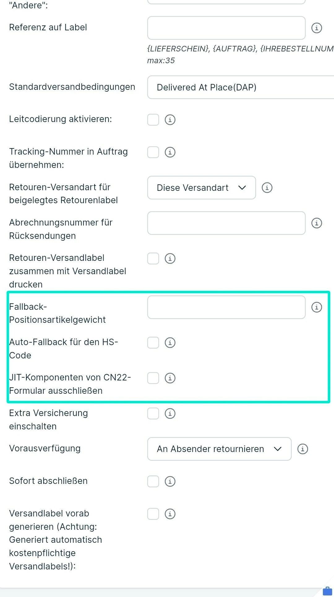

Zum Lösungsansatz:
Behelfsweise könnt Ihr die nachfolgenden Optionen in den Experten-Einstellungen der neuen "dhl" Versandart verwenden.
Dies sind aber ganz ausdrücklich Fallback-Mechanismen, um im Falle unzureichender Stammdaten wenigstens Näherungswerte melden zu können. Unsere klare Empfehlung liegt auf möglichst korrekten Daten auf dem Level der physischen Artikelstammdaten anstelle aggregierter Informationen auf Ebene der JIT Kopfdaten. Die Verantwortung für die korrekte Meldung liegt natürlich in jedem Fall beim Anwender.
