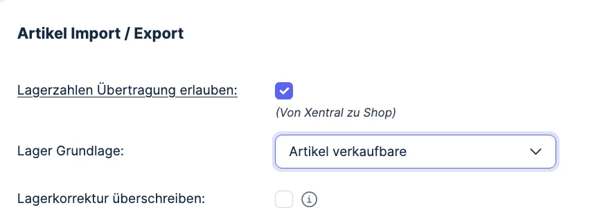

Wir haben Shopware 6 mit der Shopware 6 API Advanced angebunden. In den Xentral Einstellungen zur Shop-Schnittstelle finde ich zu dem Thema nur “Lagergrundage” mit den Optionen “Artikel verkaufbare” und “Lagerbestand minus Reservierungen”. Aber das ist ja beides nicht das, was ich suche.

Hi ​@Hagen H
Die Einstellung “Artikel verkaufbare” müsste eigentlich schon ausreichen. Ansonsten mit der Pseudolager Formel:
OFFEN:L:HauptlagerHier die Hilfe dazu:https://help.xentral.com/hc/de/articles/360016759379-Pseudo-Lagerzahlen-Formeln

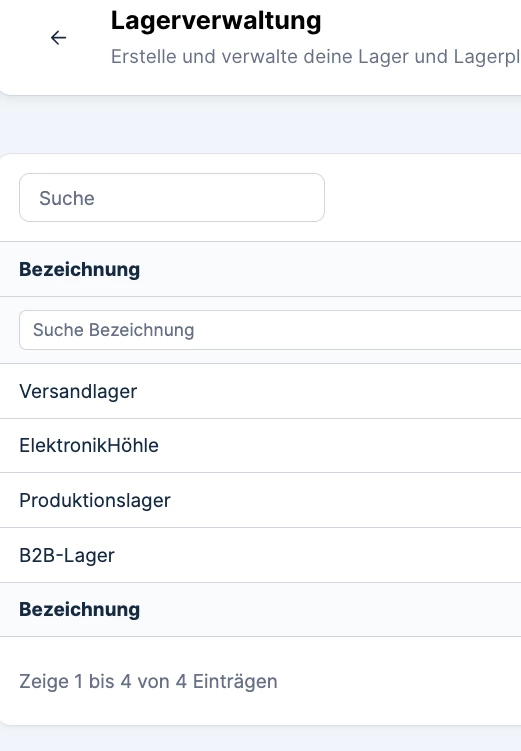

Frage: Alle unsere Artikel sind mit dem Projekt STANDARD angelegt, sind aber üverwiegend in einem Lagerplatz aus dem “Versandlager” eingelagert, welches dem Shopware Projekt zugeordnet ist. Das B2B Lager hat nur einen Lagerplatz und ist dem Projekt B2B zugeordnet. Das Problem war ja jetzt, dass der Shopware Shop trotzdem auf das gesamte Lager zugegriffen hat (ich habe bis jetzt nur zum Testen einen Artikel in 2 Lagern eingelagert). Anbei ein Foto von unseren Lagern, diese sind verschiedenen Projekten zugeordnet. Müsste “OFFEN:L:Versandlager” jetzt in der Theorie funktionieren, damit Shopware nur noch auf alle Lagerorte des Versandlagers zugreift? Ich hatte in der anderen Formel ja mit “PR” gearbeitet und das funktioniert offenbar nicht.
Hi Hagen ​@Hagen H
ja das müsste funktionieren.
Teste es doch direkt auf dem Artikel. Du hast den Reiter Online Shop Einstellungen. Da kannst du pro Artikel eine Pseudolagerformel hinterlegen.
Liebe Grüsse
Hmm, funktioniert offenbar nicht. Der Shop will trotzdem alle Lager abverkaufen. Ich bin stark frustriert.
