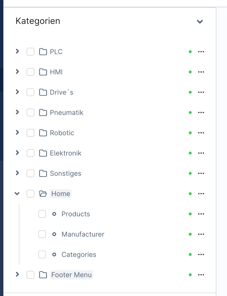

Hi Community,
Noch eine Frage zur Shopware 6.
Ich habe den Connector eingerichtet und es läuft ziemlich gut. Mein Problem ist mit dem Artikelbaum.
Scheinbar muss der Artikelbaum ganz oben sein und nicht untergeordnet in der Seitenstruktur sein. Ist das richtig so?
Wenn ich die übertragenen Artikelbaum wo anders in der Seitenstruktur positioniere, dann überträgt es die Kategorien für den Artikeln nicht.
z.B.  Wir haben unser Startpunkt “Alle Produkte” genannt:
Hier oben Funktioniert es:
Hier untergeordnet nicht.
Die Webseite ist so aufgebaut, dass der Artikelbaum die Obere Menüs gestaltet. Jetzt ist das nicht mehr möglich.
Gibt es die Möglichkeit es so zu positionieren wo ich es will?
Danke im Voraus.

Hallo George,
was du schreibst ist richtig. Das Problem haben eigentlich fast alle Kunden, die vom alten Shopware 6 Importer auf Connect umsteigen, da man im alten Shop Importer immer eine Einstiegskategorie gewählt hat, die aber nie übertragen wurde. Nun wird die Einstiegskategorie mit übertragen - das Verhalten ist also nicht identisch. Ich habe Xentral bereits vor über 6 Monaten darauf hingewiesen, aber das Thema ist immer noch in der Evaluierung. In der Zwischenzeit hat mir Xentral geschrieben, dass  für betroffene Kunden über ein Customizing eingerichtet werden könnte.
Eröffne dazu gerne ein Ticket bei Xentral und verweise auf das Ticket 237911
Christian

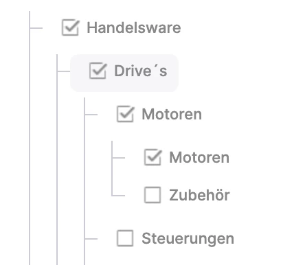

Hey zusammen. Ich begreife das leider noch nicht so ganz mit dem Artikel baum in Xentral und warum die Kategorie Zuordnung beim Export zu Shopware nicht automatisch dem Artikelbaum in Xentral entsprich?
ich habe die Kategorien mit Shopware synchronisiert. Habe dabei aber gesagt, dass die Root Kategorie ( Handelsware) nicht mit exportiert werden soll.
Dadurch sehen meine Kategorien in Shopware nun wie folgt aus.
Beim Exportieren der Artikel zu Shopware, haben sie leider gar keine Kategorie.
Wenn ich denn Baum ohne Root Kategorie exportieren, sind die Kategorien zersprengt und haben natürlich keine Hauptkategorie mehr…
Was mache ich verkehrt?
So sieht mein Baum in Xentral aus.
Vielen Dank
