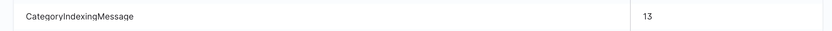

Mir ist heute auch aufgefallen, dass in unserem Shopware Backend der Worker noch nicht durchgelaufen ist.
Der Shop befindet sich aktuell noch in der Entwicklung.
Könnte das damit zu tun haben?
Der Artikelbaum wird zwar in Shopware angelegt, aber das Mapping beim Artikel Export funktioniert noch nicht.
