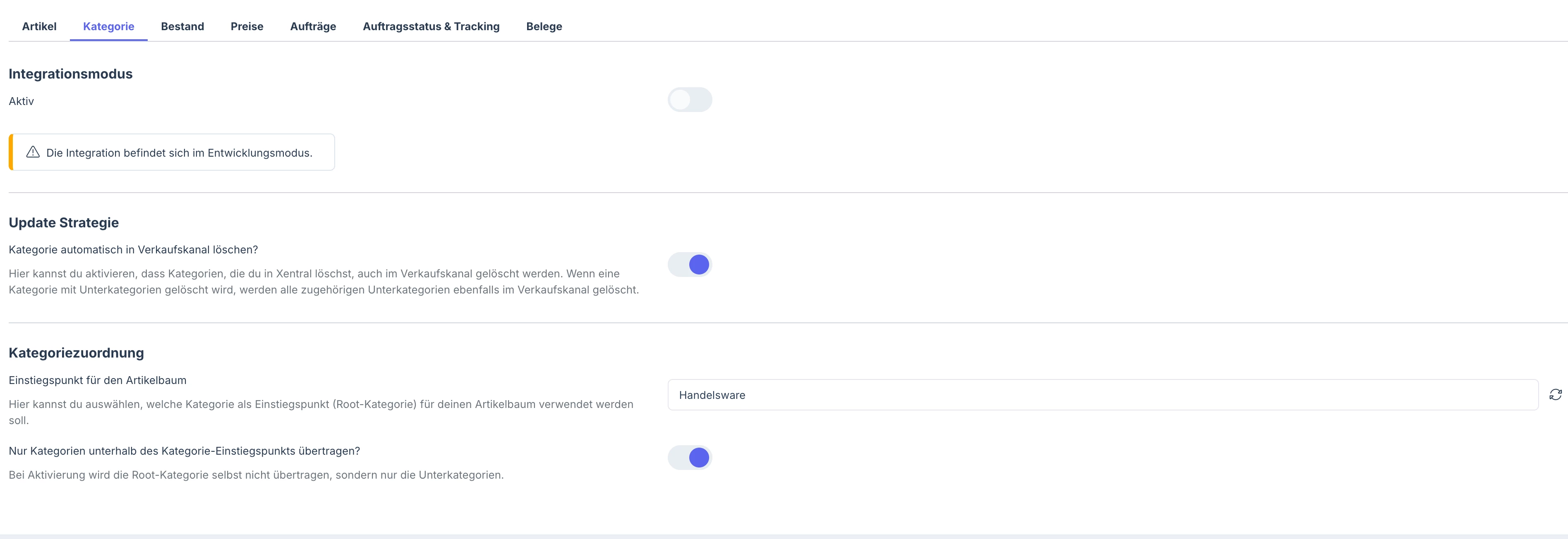

Das ist meine Einstellung in Xentral:
Kann es sein, dass ich Handelsware auch mit übertragen muss?
Erkennt Xentral sonst meinen Baum eventuell nicht in Shopware?
und kann es ein Problem sein, dass ich den Baum manuell in meinen “Home → Categories” Bereich verschoben habe?
Forum|alt.badge.img
@duquan Ja, das manuelle Verschieben ist das “Problem”, da die Kategorien nicht per ID synchronisiert werden nach der Initialübertragung, sondern über die Namensstruktur. Möglichkeit ist hier nur: Entweder eine höhere “Home” Kategorie über Handelsware setzen in Xentral oder mit dynamischen Produktgruppen arbeiten, die dann jeweils die Artikel enthalten, die in den Kategorien enthalten sind. Im Shopware Admin unter Kataloge > Kategorien unter Home Seiten mit dem Kategorienamen anlegen. Unter "Allgemein" als Seite und unter "Produkte", "Typ" "Dynamische Produktgruppe" auswählen und die passende dynamische Produktgruppe. Ich habe dafür ein Skript programmiert, dass das für uns erledigt, da es manuell doch recht aufwändig wäre.

@Norman Dobrovsky danke für dein Feedback.
Ich habe das Problem in der Zwischenzeit lösen können und mein Setup funktioniert :)
Mein “Handelsware” ist meine Home Kategorie - Ich werde sie bei Bedarf umbenennen.
Aber für den Moment ist das für mich okay.
Das Setup mit Einstiegspunkten in SW war mir etwas fremd. Mittlerweile komme ich aber gut damit zurecht.
Ausserdem war meine Integration nicht aktiv, dadurch wurden die Artikel ohne Kategorie übertragen :)
