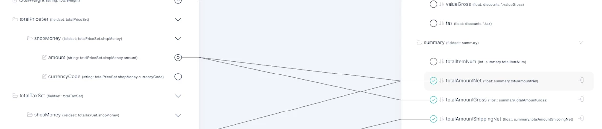

Interessant übrigens: Im Mapping wird der Betrag, der aus dem Shop kommt auf den Bruttobetrag gemappt und der Nettobetrag wird aus amount - taxes berechnet. Also an anderer Stelle ist dem Connect-Team wohl klar, dass der Gesamtbetrag unabhängig vom taxesIncluded also Bruttowert ankommt
