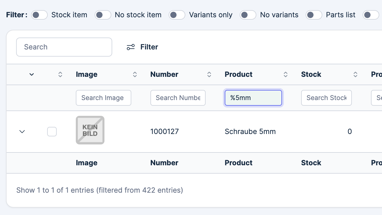

Volltextsuche
Solltest du nach einem bestimmten Wort suchen wollen, dass innerhalb eines Textes auftaucht, zum Beispiel “5mm” in einem Produkt “Schraube 5mm”, ist es notwendig, ein %-Zeichen an den Anfang des Suchbegriffs zu setzen. Um also alle Produkte zu finden, die den Text “5mm” beinhalten, ist es notwendig, “%5mm” in das Suchfeld einzugeben.
Beispiel Volltextsuche

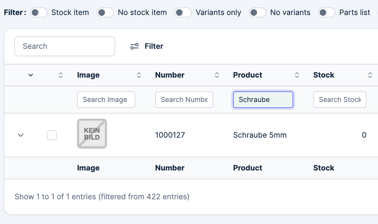

Suche nach Textanfängen
Suchst du nach einem Eintrag, der mit einem bestimmten Wort beginnt, ist es nicht notwendig, ein besonderes Vorzeichen zu verwenden. Hierfür gibst du zum Beispiel wie gewohnt “Schraube” ein, wenn du alle Produkte angezeigt bekommen möchtest, die mit dem Wort “Schraube” beginnen.
Beispiel Suche nach Textanfängen

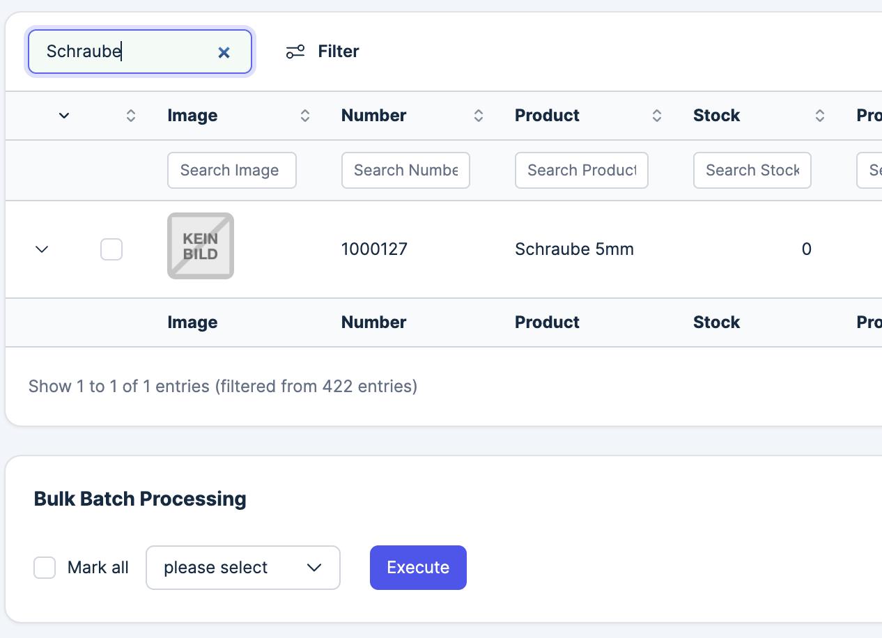

2. Updates Globale Suche
Exakte Wortübereinstimmung
Die globale Suche zeigt nun nur noch Übereinstimmungen bei kompletten Begriffen keinen Wortfragmenten mehr an.
Was bedeutet das?
  • Suchst du nach “Schraube” wird die Suche auch “Schraube 5mm” anzeigen.
  • Suchst du nach “5mm” wird die Suche auch “Schraube 5mm” anzeigen.
  • Suchst du nach Wortfragmenten, z.B. “chraube” statt “Schraube”, wird weder “Schraube” noch “Schraube 5mm” angezeigt - nur exakte Übereinstimmungen werden angezeigt.
Beispiel Globale Suche
