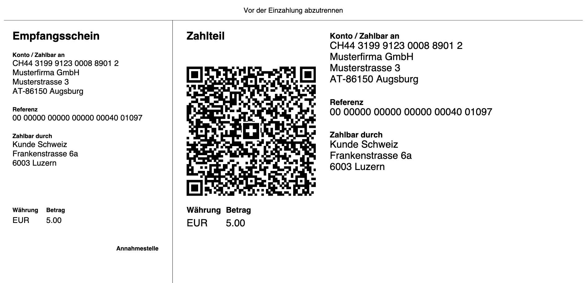

Grüezi Community!
Heute möchte ich euch die ersehnte neue Funktion der Schweizer QR Rechnung vorstellen.
Wenn ihr einen Firmensitz und ein Bankkonto in der Schweiz habt, seid ihr verpflichtet eure Rechnungen mit dem Swiss QR Code nach dem schweizer Standard auszustellen. An die Rechnung wird somit der Zahlteil und Empfangsschein sowie der QR Code angefügt. Die QR Rechnung ersetzt hierbei die verschiedenen Einzahlungsscheine in der Schweiz.
Voraussetzungen um die QR Rechnung in der Schweiz verwenden zu können, ist eine normale IBAN oder eine QR-IBAN.
Wenn ihr erfahren möchtest, wie ihr den Swiss QR Code richtig verwenden könnt, haben wir diesen HelpCenter Artikel für euch vorbereitet!
