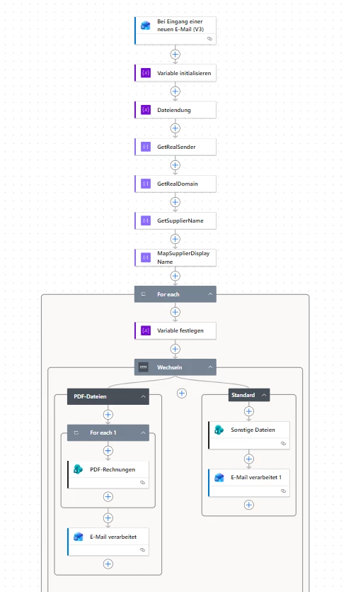

Moin alle,
wir sind auch gerade an dem Thema dran und bevor ich mir jetzt per API/Lovable was zusammen klicke einmal die Frage: Hat schon jemand was gutes gebaut?
Wenn ja, gerne PM oder mir eben schreiben (torge@diestadtgaertner.de). Würde mich über einen Austausch freuen!
Grüße,
Torge
Forum|alt.badge.img
  • Häufiger Teilnehmer
  • June 23, 2026
Moin Torge,
falls Du Microsoft 365 Business Standard Lizenzen hast, ist dort Microsoft Power Automate Free enthalten. Ich habe mir damit einen Prozess eingerichtet, der das Rechnungspostfach auf Eingangsrechnungen prüft, die Anlagen in einen Sharepoint-Ordner speichert und die E-Mails in ein Unterverzeichnis wie z.B. “Erledigt” verschiebt. Leider ist in Xentral der Docscan/WebDAV Upload per PUT etwas eingeschränkt, das übernimmt ein Powershell Skript auf einem zentralen Rechner, der Zugriff auf Sharepoint hat, um die Rechnungsdokumente hochzuladen.
Da Getm……. die Preise dieses Jahr extrem angezogen und die inkludierten Leistungen reduziert hat, habe ich mir diese Lösung gebastelt.
Magnus
