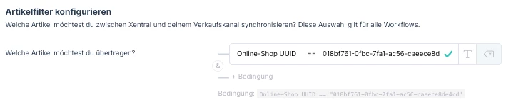

Nun frage ich mich, ob diese Funktionalität in der neuen Systematik noch genau so funktioniert. Ich habe den Shop mit den Hilfvideos etc migriert und die Artikelzuordnung findet über den Filter “Online Shop UUID” die korrekten Artikel. Aber mir ist der laufende Prozess von hier an nicht klar, trotz Hilfartikel.
Meine Fragen:
  • Artikel-Synchronisation generell: Werden in der Artikelzuordnung über den Filter Online Shop UUID laufend alle Artikel synchronisiert, die im Artikel unter “Online Shop Optionen” den entsprechenden Shop hinterlegt haben, synchronisiert?
  • Fremdnummern oder SKU Nummern: Werden Shopify Variant IDs entsprechend der SKU Nummern sauber verknüpft, sodass die Matrixstruktur, die unseren Shopify PDP Strukturen entspricht (=mehrere Varianten des gleichen Produkts) a) bei der Migration erstmalig sauber übertragen und b) auch in Zukunft in dieser Struktur verknüpft?

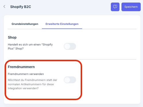

    Oder ist es besser, das weiterhin über Fremdnummern zu lösen, wie in den erweiterten Einstellungen des Connectors einstellbar? Finde dazu leider keine Details im Material.

  • Artikelsynchronisation generell:
    Alle Artikel, die im Filter (z. B. Online-Shop UUID) hinterlegt sind, werden auch laufend synchronisiert. Wichtig ist aber: Bei neuen Artikeln muss man daran denken, im Artikel selbst unter „Online-Shop Optionen“ die Onlineshop-Verknüpfung zu setzen – nur dann fällt der Artikel auch unter den Filter und wird synchronisiert.

    • Fremdnummern sind nur dann sinnvoll, wenn es im Shop abweichende SKUs gibt (z. B. wenn im Shop andere Artikelnummern gepflegt sind als in Xentral).
  • Wichtige Änderung:
    Anders als beim Legacy Importer ist es bei Connect das Thema Fremdnummern eine Entweder-oder-Entscheidung:
    • Entweder du arbeitest komplett mit Xentral-SKUs.
    • Oder du stellst in den erweiterten Einstellungen auf Fremdnummern verwenden um – dann musst du aber konsequent alle Artikel mit Fremdnummern pflegen.
    • Eine Mischkonfiguration wie früher ist nicht mehr möglich - das setzt tatsächlich einige Kunden auch vor Herausforderungen. Der Legacy Importer konnte sowohl mit Artikelnummern als auch Fremdnummern parallel umgehen. Wenn SKU nicht gefunden wurde, wurde mit der Xentral-Fremdnummer gearbeitet.

  • Übertragung vs. Synchronisierung: Bei bereits in beiden Systemen (Shopify und Xentral) angelegte und nun migrierte Artikel werden in den Lagerzahlen (je nach Einstellung auch Preise etc) über die SKU Nummer synchronisiert, das ist soweit klar. Wir verhält es sich aber mit (erster) Anlage oder Übertragung von Xentral zu Shopify? Ich möchte nicht, dass Xentral neue Artikel in Shopify anlegt, wenn der Shopify Connector in Shopify keinen match zu einem über den Filter gefundenden Artikel in Xentral findet. Wir haben viele Artikel in Xentral, die zwar noch den Online-Shop Link drin haben, die wir aber nicht / noch nicht / nicht mehr in Shopify führen. Muss ich diese alle händisch aussortieren und die Online Shop Verknüpfung in allen Artikeln rausnehmen oder können die “still” im Filter sitzen, ohne dass etwas zu Shopify übertragen wird?

Zum ersten Punkt Übertragung vs. Synchronisierung:
Ich würde dir hier tatsächlich empfehlen, alle Artikel, die nicht mehr im Shop auftauchen sollen, einfach aus dem Artikelfilter im Connector rauszunehmen. Das mag anfangs etwas Arbeit sein, wenn man das in der Vergangenheit nicht regelmäßig gepflegt hat, aber wenn man es fortlaufend macht, ist der Aufwand überschaubar – und so stellst du sicher, dass in Richtung Shopify nichts mehr exportiert wird.
Ich bin generell ein Freund einer sauberen Datengrundlage, daher würde ich hier keine andere Vorgehensweise empfehlen.
