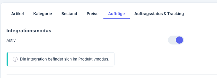

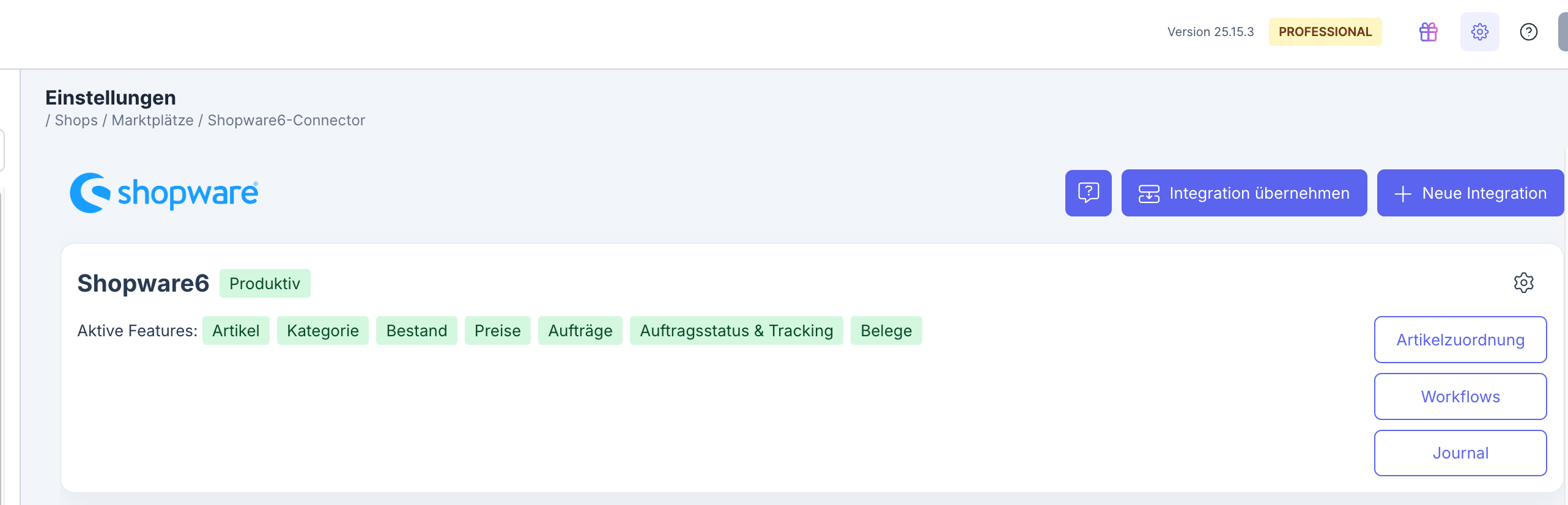

Ist Dein Connector grundsätzlich aktiviert? Es sollte alles grün sein, außer die Module die Du nicht brauchst.
Unter Workflows/Aufträge → Integrationsmodus aktiv?
Welche(r) Zahlungsstatus soll(en) als Auslöser verwendet werden, um Aufträge abzurufen? -> Ist das konfiguriert?
Sonst alles unter diesem Reiter konfiguriert?

Danke Peter, alles war gestern grün.  Heute ist mein Connector einfach verschwunden ob so es nie da war! Ticket habe ich erstellt.
Der Auftragsstatus war als “offen” definiert.
Hoffentlich lässt es sich schnell wieder herstellen, sonst muss ich von vorne anfangen. Echt ärgerlich.

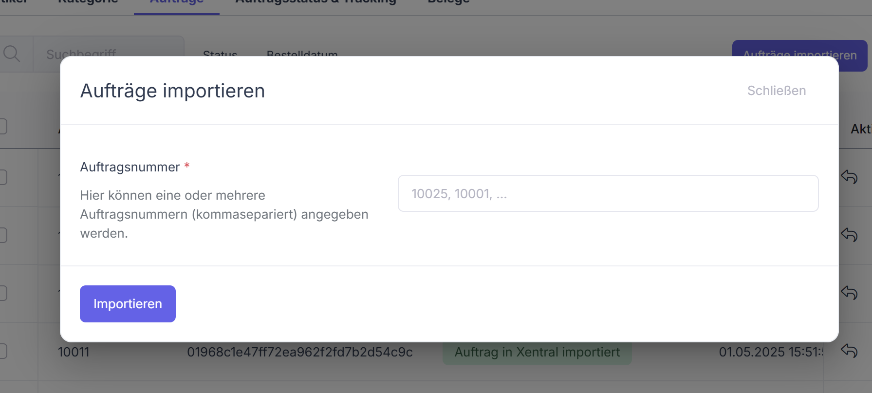

Dieses Problem ist noch offen bei mir.  Die Aufträge werden nicht automatisch abgeholt.
Ich muss jede Nummer von den Aufträgen händisch hier eingeben und erst dann werden die gefunden. Davor sind die nicht in der Liste im Connector zu sehen.
Was muss ich einstellen, damit es ohne meine input läuft?
Das ist echt ärgerlich und vor allem gefährlich weil wir auch im Laden was verkaufen und dafür müssen die Lagerbestände sich mit dem Onlineshop regelmäßig abgleichen.
Danke im Voraus für eure Hilfe.

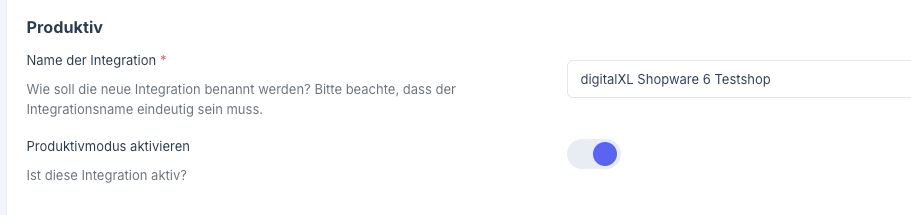

@georgedcooper ist den die Schnittstelle grundsätzlich aktiv
und auch der entsprechende Workflow?

Alles aktiv. Ja,

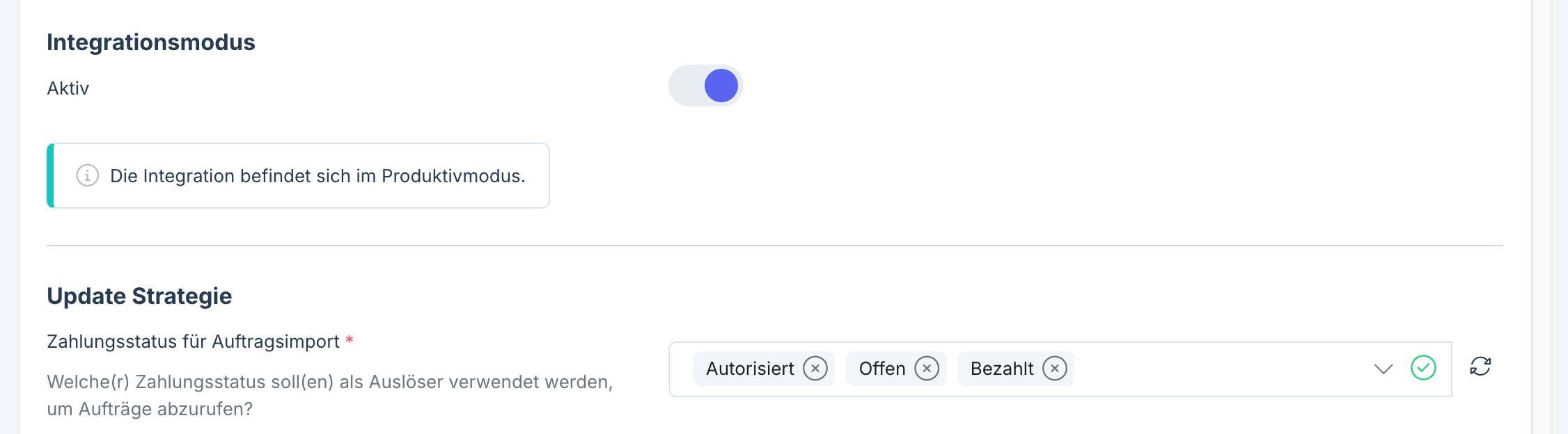

@georgedcooper und der Bestellstatus ist auch offen und wird nicht ggf. durch ein Plugin auf “In Bearbeitung” gesetzt? Xentral holt nur Bestellungen ab, wo der Bestellstatus offen ist. Sollte dem der Fall sein, eröffne bitte ein Ticket bei Xentral.
Forum|alt.badge.img+1
  • Autor
  • Inspirierend
  • May 2, 2025
Danke,
Ich habe “offen” und “bezahlt” drin.  Wenn eine Bestellung mit Paypal bezahlt wird, is es in Shopware als Bezahlt gespeichert.  Lieferstatus ist dann offen.
Das sollte so i.O sein oder?
Danke
Christian H von digitalXL
Super User
Forum|alt.badge.img+3
@georgedcooper offen und bezahlt bezieht sich ja auf den Zahlstatus. Ich meine aber wirklich den Bestellstatus - letztendlich gibt es in Shopware 3 Status. Bestellstatus, Zahlstatus und Lieferstatus.
Und der Bestellstatus muss offen sein, sonst wird der Auftrag nicht abgeholt, den Zahlstatus konfigurierst und im Workflow und der Lieferstatus ist “egal”.
