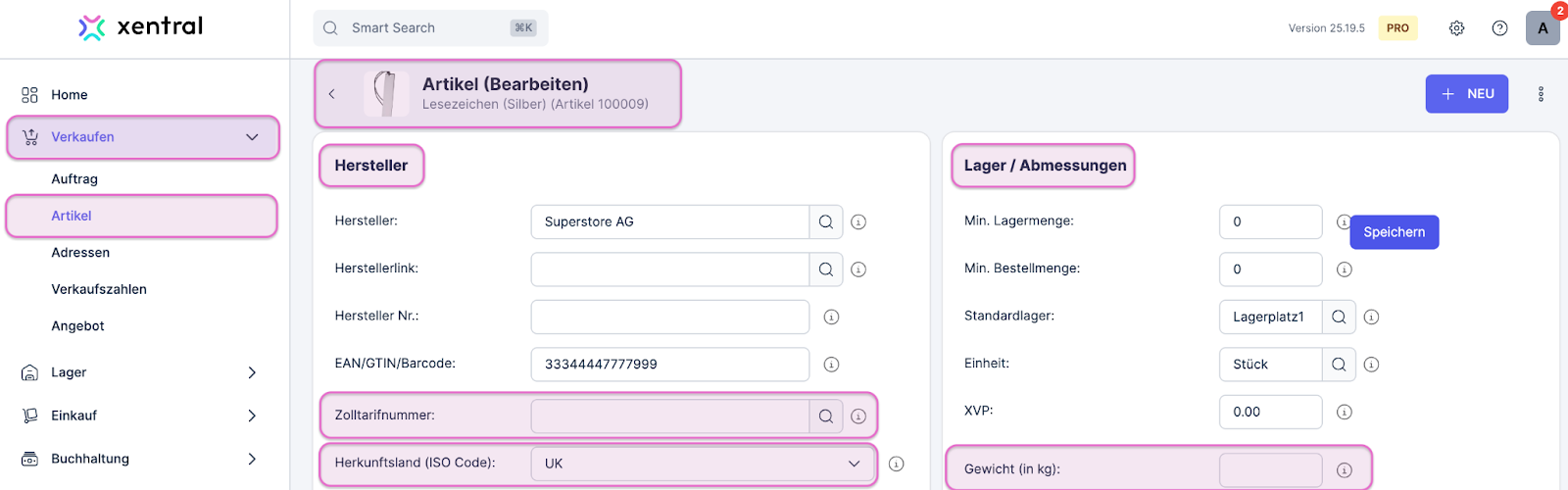

b) Schritte zur Überprüfung der Artikelstammdaten:
1. Öffnet das Menü Verkaufen > Artikel und dann die Stammdaten des gewünschten Artikels (Stift-Symbol rechts).
2. Im Bereich Lagerabmessungen muss in den Feldern Gewicht (in kg) und Nettogewicht (in kg) ein Artikelgewicht hinterlegt sein.
3. Im Bereich Hersteller müssen die Felder Zolltarifnummer (4- bis 14-stellig) und Herkunftsland ausgefüllt sein.
AD_4nXchXr6bqQTwDd5bqSntDlzCHEBLqzdC9n7xBhA7Y8A9Az0M1rE90ABuv4qw-beac2lm3TGQkJUCAuSd1OQotjZyvO1x77xzbaVwAEzCSiUVS7f5TgEWBksI53xiSAVyhCxN1_gsPQ?key=sWT-KzoYktdPfW6AM_6CqQ
4. Oben im Tab Verkauf des Artikels könnt ihr die Verkaufspreise des Artikels kontrollieren (Dieser darf nicht 0,00€ sein!).
