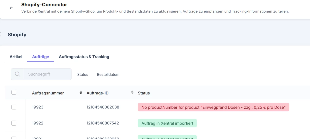

Ich verzweifle aktuell noch mit dem neuen Xentral Connector.
Meine Probleme sind konkret:

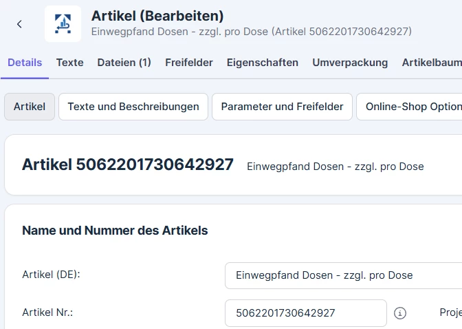

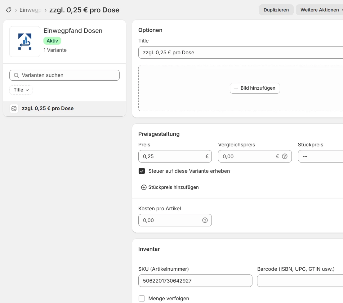

Wir nutzen für unseren Pfand das Shopify Plugin UpCharge Fees Addons Surcharge. Dieses generiert automatisch eine 14-stellige Artikelnummer für den Pfand, z. B. 5062201730642927. Der Connector erkennt diese Artikelnummer nicht und importiert den Auftrag deshalb nicht ins System. Auch der Support von Xendoit konnte bisher keinen Grund nennen, warum die Schnittstelle den Auftrag blockiert.
Xentral Connector Fehlermeldung:
Xentral Artikelnummer:
Shopify Artikelnummer:

Das Shopify Plugin UpCharge Fees Addons Surcharge generiert automatisch eine 14-stellige Artikelnummer, die auch als Artikel (Pfand) in Shopify angelegt wird. Die Schnittstelle Xentral Connector kann jedoch keine 14-stelligen Nummern verarbeiten.
Daher muss in Xentral zunächst eine 5-stellige Artikelnummer erstellt und als Lagerartikel geführt werden. Für diesen Artikel habe ich auch einen Bestand eingebucht. Anschließend wurde der Pfand-Artikel in Shopify mit derselben 5-stelligen Artikelnummer (SKU) verknüpft.

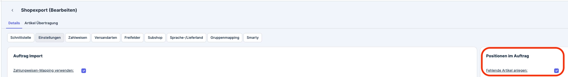

im Unterschied zur alten Schnittstelle kann Connect fehlende Artikel nicht anlegen, sondern müssen auf anderem Wege im System angelegt werden, damit der Auftrag importiert werden kann.
Sh. nachfolgend einen Screenshot der Funktion aus der alten Schnittstelle.
